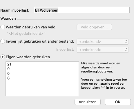

emma Geplaatst: 7 oktober 2020 Geplaatst: 7 oktober 2020 komt niet veel voor, maar ik moet wel eens een berekening maken van brutobedrag naar nettobedrag , rekening houdend met 21, 9 of 0 procent bij 21 en 9 gaat het goed, maar bij 0 procent geeft het nettobedrag een vraagteken " ? " weer bijgaand de formule en invoerlijst die ik gebruik. is de formule niet goed ? Emma Quote
0 menno Geplaatst: 7 oktober 2020 Geplaatst: 7 oktober 2020 In wiskundeles zei de leraar: "Delen door 0 is ge***". En dat is wel wat jij doet. Je kan het oplossen door: Diversenbruto - If ( BTWdiversen > 0 ; Diversenbruto / (1 + 100 / BTWdiversen ) ) Quote
0 emma Geplaatst: 7 oktober 2020 Auteur Geplaatst: 7 oktober 2020 blijkbaar niet goed opgelet bij de wiskunde les. waarschijnlijk andere dingen aan mijn hoofd. bedankt Menno, Quote
0 VWin Geplaatst: 10 januari 2021 Geplaatst: 10 januari 2021 indien bruto= netto x (1 +btw/100) dan is uiteraard netto= bruto/(1+btw/100) ( werkt ook indien btw=0 is, niet ?) of indien bv.: 121= 100 x(1+0.21) dan is 100= 121/(1+0.21) Quote
