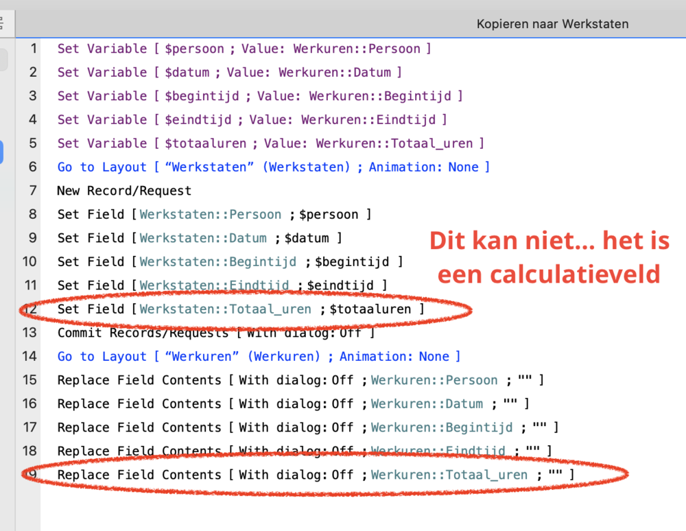

Grote Boze Wolf, zou je toch nog eens willen kijken naar een script in de fmp.12 ?
Ik heb geen idee of het echt aan 't script ligt, maar de debugger stopt wel bij het vastleggen van het record.
Het gaat om het "invulblad gewerkte uren"  en het vastleggen daarvan.
Ik krijg een melding : "Deze bewerking kan niet worden uitgevoerd omdat dit veld niet kan worden gewijzigd".
Ik zoek me rot waardoor deze melding komt, maar wellicht heb jij dit zo gevonden.
Ik zie je reactie graag tegemoet.

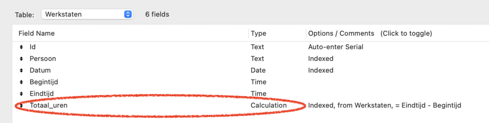

Sebas… als je bedoeld het script ‘Kopieren naar Werkstaten’, dan loop je ‘vast’ op het instellen van een calculatie (Totaal_uren). Je kunt een calculatie geen waarde geven via een Set field.
Om deze verwarring bij het scripten te voorkomen kun je ervoor kiezen veldnamen herkenbaar te maken door bijvoorbeeld achter de naam _c toe te voegen bij calculatievelden. Veel ontwikkelaars voegen kenmerken aan velden toe om ze herkenbaar te maken. Hoe je het doet is niet zo belangrijk, zolang het maar consistent en duidelijk is.
Bedoel je dat ik de calculatie "persoon" niet kan kopiëren op deze manier ? Ik probeerde namelijk de calculatie Persoon (voornaam - tussenvoegsels - achternaam) te kopiëren.
Maar als ik jou goed begrijp moet ik alles kopiëren en de berekening opnieuw laten uitvoeren in het nieuwe tabel óf opzoeken gebruiken in de tabel personen ? Of heb ik je niet helemaal goed begrepen ?
