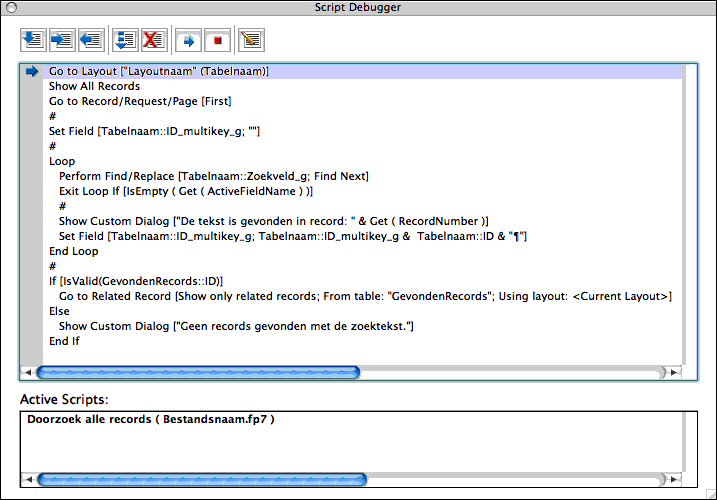

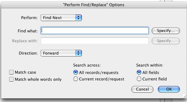

0 Sanne Geplaatst: 7 januari 2005 Geplaatst: 7 januari 2005 (aangepast) Er zijn 2 zaken die je moet weten wanneer je de zoek/vervang gebruikt in een script: - de scriptstap doorzoekt alleen de velden die op de huidige layout staan - wanneer de laatste vondst in het laatste record is bereikt, zal er niet opnieuw begonnen worden bij het eerste record (geen wrap-around) Om nog even duidelijk te zijn over de zoek/vervang-scriptstap: in dit voorbeeld wordt deze stap alleen gebruikt om records te VINDEN. Er wordt dus GEEN vervang uitgevoerd. Deze scriptstap is ideaal om door meerdere velden te zoeken. En gescript hoef je de gebruiker het zoek/vervang-dialoogvenster (wat verwarrend kan zijn) niet eens te tonen. Hoe vang je de records die aan de voorwaarden voldoen? Je kunt er voor kiezen om ze via een veld te markeren, maar ik heb in het hierbij geplaatste voorbeeld gekozen om de ID's van de records in een globale multikey te plaatsen [iD_multikey_g]. Zo kun je na afloop, met een relatie die tussen de multikey en de ID's ligt, de selectie via een GTRRSORR(ESEB) krijgen Tweede voordeel van de ID's verzamelen in een global is, dat deze constructie multi-user is. Meerdere gebruikers kunnen zo tegelijkertijd de zoek-opdracht uitvoeren, zonder dat ze elkaar in de weg zitten. Het script heb ik als plaatje bijgevoegd. Denk eraan dat het veld waarin de zoekwaarde wordt ingetypt [Zoekveld_g] NIET op de layout staat waar je het zoekscript laat lopen. 7 januari 2005 aangepast door Gast Quote

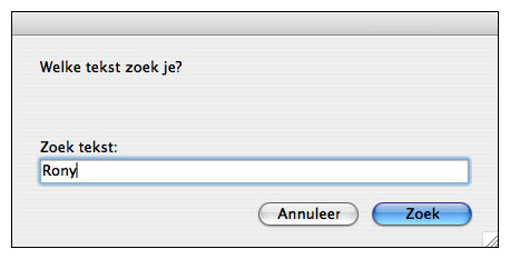

0 Sanne Geplaatst: 7 januari 2005 Geplaatst: 7 januari 2005 Sorry voor de verwarring, GJ. Ik had inderdaad eerder gevraagd of de te-zoeken-tekst in ALLE 500 velden kan voorkomen. Maar bij nader inzien is het antwoord op deze vraag voor mij irrelevant. In het hierboven gegeven voorbeeld bepaal je met de plaatsing van velden op de layout welke velden doorzocht zullen worden. Voor de vroege vogels: ik heb hierboven een 2e versie van het script geplaatst, die de constructie van Exit-Loop ietwat verbeterd heeft. ______________________________ Ik heb er helemaal zin in gekregen. Ik heb het hierboven staande voorbeeld uitgebreid. Je kunt in een scriptstap aan het begin een dialoog gebruiken met een inputfield om de gebruiker de te-zoeken-tekst in een dialoogvenster te laten invullen. (zie afbeelding) In het script zit momenteel een melding bij elke vondst. Dit kun je optioneel natuurlijk uitschakelen. Maar als je geïnteresseerd bent in een detail-feedback kun je deze formule gebruiken: "\"" & Tabelnaam::Zoekveld_g & "\" is gevonden in het veld \"" & Get ( ActiveFieldName ) & "\" in record: " & Get ( RecordNumber ) Dit levert je de melding: "Zoektekst" is gevonden in het veld "Achternaam" in record: 5 Quote
