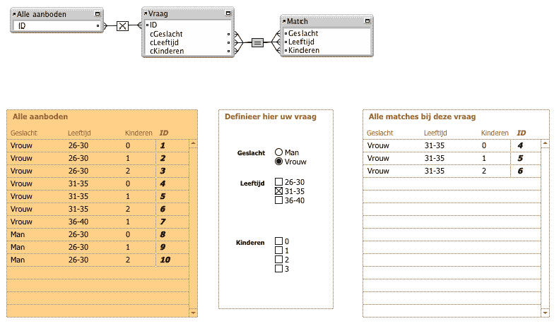

Eerst en vooral wil ik iedereen danken die heeft willen meedenken en meegedacht heeft.
Samengevat :
De hoofdeis blijft dat alles relationeel moet opgelost worden aangezien de vragende partij of de aanbiedende partij vaak fysisch aanwezig zijn bij de ingave en onmiddellijk moeten kunnen zien op basis van haar selecties, wat de eventuele matches zijn. Op die manier kan de vraag onmiddellijk bijgestuurd worden zodanig dat er "altijd" een resultaat is. De aanbieder daarentegen ziet onmiddellijk of er kandidaten zijn.
Daar bovenop komt nog dat deze applicatie gelijktijdig op het internet en lokaal zal draaien. De ingave voor de internetgebruiker moet dus zeer eenvoudig en rechtlijnig zijn. Geen ingewikkelde dingen dus met gewichten en voorkeuren ingeven.
Vandaar dat we zijn gekomen tot onderstaande oplossing : simpel, functioneel en interactief. (zie screenshot)

Oeps, nu ja het kan ook zonder scripten. De inhoud van de vaste voorwaarden plaats je in 1 berekend relationeel veld, in het portaal van die relatie sorteer je de resultaten dan gewoon de match-resultaten van hoog naar laag.
(edit) probleem is natuurlijk wel dat er maar 1 gebruiker kan zijn dus toch geen goede oplossing. :(
Hier een mogelijke oplossing die volledig relationeel is. Ik weet wel niet wat de snelheid zal zijn bij grote hoeveelheden data.
De volgende spelregels heb ik gehanteerd:
als alle voorwaarden overeenkomen: 100%
als geslacht en leeftijd overeenkomt maar niet kinderen: 75%
als geslacht en kinderen overeenkomt maar niet leeftijd: 50%
als enkel geslacht overeenkomt: 25%
Groeten,
Koen
matching.zip
Dank Koen.
Ik vind het sterk dat zowel de relationele opbouw als de layout quasi identiek is aan die van mij. Kan jij hier binnenkijken ? :lol:
Ik vind de oplossing van je "rating" goed gevonden. Dat opent zeker perspectieven.
