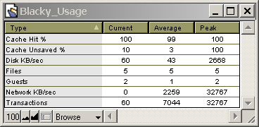

4 x sneller dan via een 100Mbit switch
40 x sneller dan via een 10 MBit switch, Wauw Impressive !! 8)
Opstelling:
FileMaker Pro 6.0v4 op Windows XP Pro, PC met 1.6 GHz,
FileMaker Server 5.5 op Mac OS 10.2, G4 350Mhz.
De cijfers spreken voor zich.
FileMaker zal iets moeten doen aan de addresseringslimiet van de usage data... we zijn "off the scale".
PS [ peter ]: dit screen dumpke is van mijn Powerboekje G3 met 500 Mhz processor upgrade als host.
