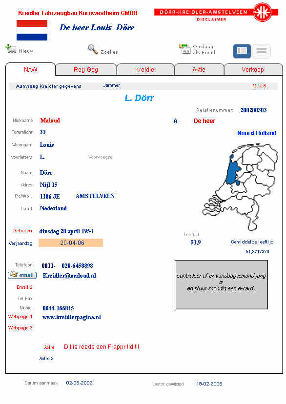

Ik herken je problemen, ook ik heb in het begin gedacht: "ik geloof dat ik maar weer met acces aan de gang ga" maar mede door de hulp hier op het forum heb ik nu een zeer werkbare database.
Ik beheer (als hobby) de gegevens van ± 5000 Kreidler's (dat zijn bromfietsen uit de jaren '70) en bij het opzetten van zo'n database komt echt wel meer kijken.
Belangrijkste is wat je zelf al aangeeft.
Maak 4 tabellen
1 - Patienten - hier komen de (uitgebreide N.A.W. gegevens)
2 - Medisch - hier komen de medische notitie's en opmerkingen
3 - Lab - hier komen de gegevens en notities van het laboratorium
4 - Röntge - hier komen de ....
Deze vier tabellen worden aan elkaar geknoopt dmv de link "relatienummer"
Bij lab kun je dan ook weer een tabel maken (met een relatienummer) van het laboratorium (NAW gegevens) wat de test heeft uitgevoerd. Uiteraard geld dit ook voor de Röntgen afdeling.
d.m.v. poratls kun je de gegevens weer aan de relatie "hangen" zodat dit overzichtelijker wordt.
