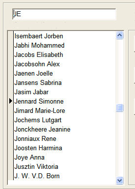

Hierbij een screenshot van de zoekfunctie van m'n huidige programma: gewoon door het intikken van 2 letters JE (en dus zonder nog ergens op een knop te moeten drukken daarna) is het zichtbare deel van de volledige lijst gescrold naar de eerste naam beginnend met JE, maar ik heb nog altijd zicht op een 10-tal mensen erboven en eronder (handig als er familieleden zijn). Ik zou zeer graag iets gelijkaardigs verkrijgen

Ik weet niet goed wat je nog juist wil....
Alleen...... jij werkt blijkbaar op Windows denk ik en bij jou krijg je ook zicht op enkele namen 'erboven'. Dat is hier bij mijn FMPro8 op mac niet het geval!.... Ik krijg alleen zicht op een tiental namen 'eronder'. Zijn het die namen 'erboven' die je storen? Want daar weet ik ook niet direct een oplossing voor!.... maar ik ben zelf ook maar een beginner hoor!
