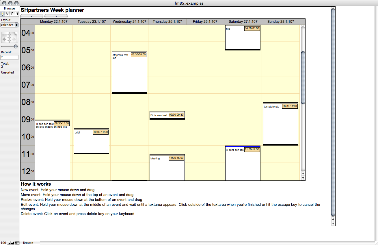

In bijlage een screenshot van een drag&drop kalender systeem dat de events haalt uit Filemaker en bij het draggen-en-droppen de data automatisch weer in Filemaker saved dmv Ajax.
