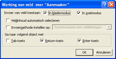

Je kan in Filemaker opgeven op welke wijze je een veld wilt verlaten (TAB, RETURN of ENTER).
Als je nu in de layoutmodus het veld aanklikt waar de barcode in weggeschreven wordt, dan kan je via de toets combinatie (ctrl + alt + k) de werking bepalen van de RETURN toets.
Los dat het probleem dan niet op?
Je het in het menu Format (in layoutmodus) een menu item Field/Control en daarin een submenu Behavior.
Als je daarin de return aanvinkt, ga je naar een volgend veld nadat de barcode is ingelezen (return/ascii 13 werkt dan als een tab). En als je naar een volgend veld gaat, kan je gebruik maken van doscript om verdere actie te ondernemen.
