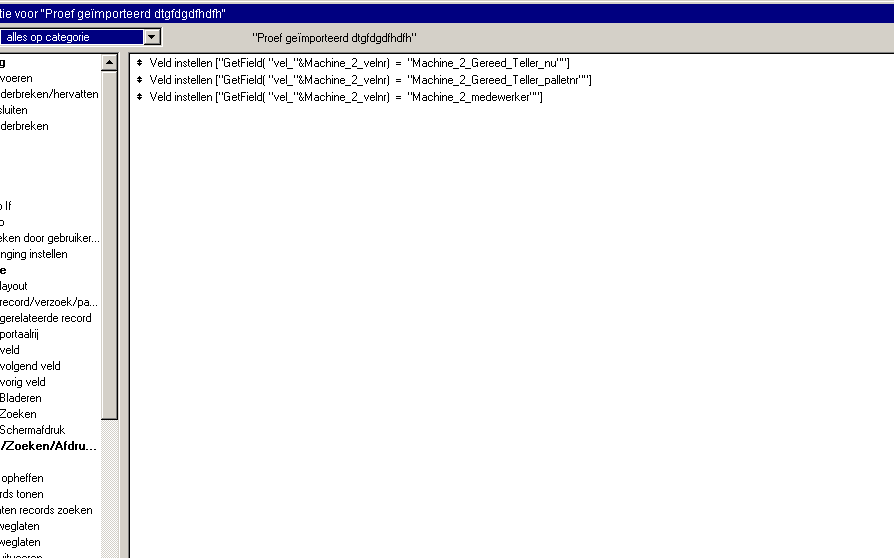

Door schade en schande word je wijzer dus dacht even kijken of het volgende ook werkt in een script, hij geeft geen fouten aan maar werkt niet... Het moet kunnen maar hoe ga naar bed morgen weer vroeg op :-(
Waar maak ik de meeste kans om succesvol mee te zijn, en misschien iemand nog tips? Het zal mooi zijn als het mogelijk is dat er meerdere velden tegelijk nagelopen worden als er meerdere vellen geselecteerd krijgt. Maar mooiste is dat het werkt :-)
