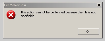

0 lou Geplaatst: 8 juli 2008 Auteur Geplaatst: 8 juli 2008 Vreemd ik krijg de foutmelding (in bijlage). Het scriptmenu geeft mij enkel de mogelijkheid tot het uitvoeren van het script niet tot het editeren ervan. Vandaar dat ik het niet kan bekijken.........hoe graag ook, want ik ben ervan overtuigd dat het gebruikvriendelijker is. Quote
0 edc Geplaatst: 8 juli 2008 Geplaatst: 8 juli 2008 Vreemd... Net alsof het bestand in read-only staat. Script ziet er zo uit: duplicerenVeld instellen [ dupli::Aantal; "" ] Aangepast dialoogvenster tonen [ Titel: "Dupliceren"; Knoppen: “OK”, “Annuleren”; Invoer 1: dupli::Aantal, "Hoeveel records toevoegen?" ] Loop Exit Loop If [ dupli::Aantal=0 ] Record/verzoek dupliceren Veld instellen [ dupli::Aantal; dupli::Aantal - 1 ] End Loop Quote
