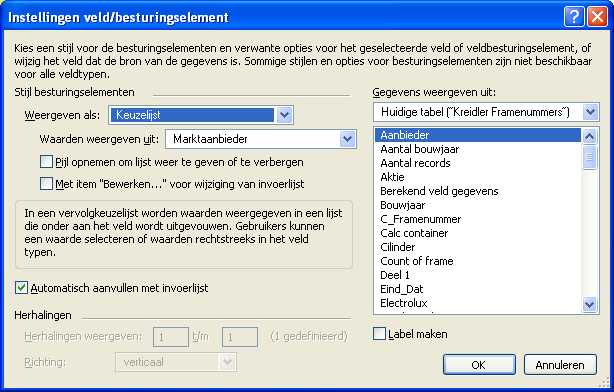

Maloud Posted July 23, 2008 Posted July 23, 2008 In één van de voorbeelden heb ik gezien dat je in een keuzelijs ook aan kunt geven of deze (automatisch) aangevuld moet worden. Iemand die me op het juiste spoor zet zodat dit ook bij mij kan en gaat werken?? Bij voorbaat dank - Louis p.s. veld/besturingselement - instellingen - keuzelijst - automatisch aanvullen met invoerlijst Quote

0 Maloud Posted July 27, 2008 Author Posted July 27, 2008 Volgens het beeld heb ik alles aangevinkt, maar toch werkt het nog niet, kan iemand vanaf het plaatje uitleggen wat ik fout doe ?? Quote

0 eroos Posted July 27, 2008 Posted July 27, 2008 jw, Als je gebruik maakt van een venstermenu dan kun je geen gebruik maken van de auto aanvul functie. Als ik Maloud goed begrijp wil hij, als je een geindexeerde lijst hebt met data, dat deze gebruikt kan worden bij het invullen van dit veld. Ik vermoed Maloud, dat het veld dat je gebruikt geen index heeft en dan werkt de functie niet. Deze werkt alleen met geindexeerde velden of lijsten die je zelf kan aanvullen (lijst met eigen waarden). Ik heb het voorbeeld van jw aangepast. Deze werkt omdat het dus een lijst is met eigen waarden. Je kan indexeren aanzetten in de eigenschappen van ieder veld. Normaal staat deze op geen index maar... staat er een vinkje bij automatisch indices maken indien noodzakelijk. In dat geval bepaald Filemaker zelf of het indexeren nodig is. In het lijstje staat Ipod. Als je dus de 'I' van Ipod invult wordt deze automatisch getoond. aanvullijst2.fp7 Quote
