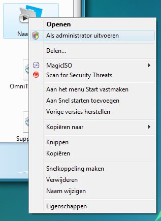

Als de runtime vervaardigt is dan staan alle bestanden in een map die de gebruiker heeft aangegeven. In deze map staat een bestand met de naam die je aan de runtime heb meegegeven. (Zie afbeelding). Klik deze eens met rechts aan en laat het bestand als Administrator uitvoeren. Wat levert dit op?
