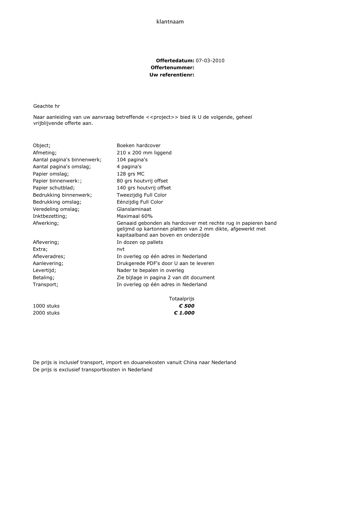

0 martin1006 Geplaatst: 7 maart 2010 Auteur Delen Geplaatst: 7 maart 2010 (aangepast) Dit heb ik als resultaat nodig. Als ik object kies in de lijst dan moet ik alleen de objecten kunnen kiezen. Als ik aantal pagina's kies dan moet ik alleen het aantal pagina's kunnen kiezen. De regels moeten ook weg kunnen vallen want sommige orders hebben geen pagina's. Het resultaat moet een print zijn zoals deze pdf. 7 maart 2010 aangepast door Gast Quote Link naar reactie
0 fmwebshop Geplaatst: 7 maart 2010 Delen Geplaatst: 7 maart 2010 waar heb je het nu over? Quote Link naar reactie
0 martin1006 Geplaatst: 7 maart 2010 Auteur Delen Geplaatst: 7 maart 2010 Blijkbaar kan ik geen pdf bijvoegen, daarom maar e en jpeg gemaakt. Quote Link naar reactie

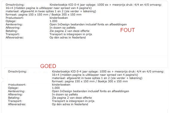

0 martin1006 Geplaatst: 7 maart 2010 Auteur Delen Geplaatst: 7 maart 2010 @hiker Die tabfunctie werkt alleen voor de eerste regel. Als de variabele van de eerste regel meer dan een regel is dan loopt de tab niet door. Quote Link naar reactie

0 martin1006 Geplaatst: 7 maart 2010 Auteur Delen Geplaatst: 7 maart 2010 Je mag het laten zien want ik heb geen flauw idee hoe ik het in moet stellen. Het werkt iig zeker niet zoals InDesign. Dan had ik het allang voor elkaar gehad. Quote Link naar reactie
0 martin1006 Geplaatst: 7 maart 2010 Auteur Delen Geplaatst: 7 maart 2010 Voor de duidelijkheid. Zo moet het er uit zien. Quote Link naar reactie
0 hiker Geplaatst: 7 maart 2010 Delen Geplaatst: 7 maart 2010 Om dat te krijgen zal er een tab voor de 2e, 3e en 4e regel moeten staan. (ik veronderstel hierbij dat regel 1 eindigt met een return, en de volgende 3 regels ook, zodat regels 2 t/m 4 altijd op een nieuwe regel beginnen). Bij een goede liniaalinstelling lijnt dit dan automatisch uit. Quote Link naar reactie
0 martin1006 Geplaatst: 7 maart 2010 Auteur Delen Geplaatst: 7 maart 2010 Nee, deze regels komen uit records. Omschrijving: <> Productsoort: <> Oplage: <> Aanlevering: <> Aflevering: <> Betaling: <> Transport: <> Afleveradres: <> Het maakt niet uit hoe ik de tab instel. Vanaf de tweede regel werkt de tab niet meer. Quote Link naar reactie
0 hbrendel Geplaatst: 7 maart 2010 Delen Geplaatst: 7 maart 2010 Nergens in de helpfunctie kan ik dan ook maar één aanknopingspunt vinden om na te zoeken waarom een tab in een tekstveld niet op de tweede regel wordt meegenomen. Zie http://www.filemaker.com/nl/help/html/edit_layout.10.37.html#470058 Je moet in je tekst ook wel de TABS plaatsen, handig is hiervoor een custom functie te maken. Deze heet bijvoorbeeld TAB en bevat enkel het TAB character. Vervolgens maak je een calculatieveld, dit ziet er dan zo uit: "Omschrijving:" & TAB & Description & "¶Productsoort:" & TAB & Category & "¶Oplage: & TAB & (enz. enz.) In je layout zet je dan <> Er zijn ook nog handige maniertjes om de returns (en de omschrijvingen) weg te laten wanneer een veld leeg mocht zijn. Maar iemand met jouw kwaliteiten kan dat natuurlijk gemakkelijk zelf maken. Quote Link naar reactie
0 martin1006 Geplaatst: 8 maart 2010 Auteur Delen Geplaatst: 8 maart 2010 En waar staat dan in deze link http://www.filemaker.com/nl/help/html/edit_layout.10.37.html#470058 hoe ik mijn probleem op los? Juist, nergens. Het zijn allemaal work arounds die je zelf moet bedenken. Het zal me niet eens verbazen dat het helemaal niet kan. Quote Link naar reactie
0 hiker Geplaatst: 8 maart 2010 Delen Geplaatst: 8 maart 2010 Voor de laatste keer dan: dit werkt net als in InDesign, daar zal de tekst ook niet uitlijnen wanneer er geen tab in voor komt. InDesign beheers je blijkbaar goed, dus kijk eens hoe het daar werkt en vergelijk dat met hoe het in FM werkt. Juist, exact hetzelfde. Je moet dus in je textveld een tab inbouwen via de link die H. Brendel zojuist gaf. Ik stop verder met het beantwoorden van je problemen, je benadering is zeer negatief, je wilt niets aannemen omdat je er niet uitkomt, en het ligt allemaal aan FM. Dus los eerst het echte problem op: het ligt aan jou en niet aan FM, benader het positie, FM kan alles tot het tegendeel bewezen is en in de handleiding staan voldoende voorzetten om er zelf iets creatiefs van te maken. Indien je er dan nog iet uitkomt kun je natuurlijk altijd nog hulp vragen. Succes met je applicatie. Quote Link naar reactie
