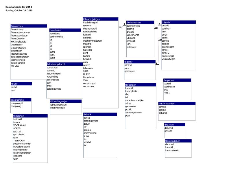

harry, ik organiseer sportkampen. deelnemers die op een bepaalde locatie, één of twee sporten kiezen in een bepaalde week van de vakanties. Dat is de basis van alles. In bijlage een kleine schema met veel rommel op.
guy

Beste SPORTACO, als zeer trouw FM en Acces gebruiker ben ik erg benieuwd hoe je dit probleem zou oplossen in Access?
Je geeft aan dat je aan het overschakelen ben van Access naar FM dus ik neem dus aan dat je met Access beter overweg kunt (had zelf die ervaring paar jaar geleden ook).
Om die reden weet ik ook dat je beter in het begin eerst de Access oplossing kunt maken (die ken je immers) en dan een schermafdruk maken van de gemaakte relaties. Zeker als je dit probleem in Acces kunt maken (zal gezien de vraag en het bijbehorende antwoord wel een rapport worden?) zul je er versteld van staan hoe eenvoudig FM dan is in vergelijking met Access.
Dit is inderdaad een relatie schema van access alleen kun je hier geen soep van maken :D
Op basis van dit schema kan ik niet inzien dat je een werkend formulier hebt wat je nu in FM wilt hebben,Ik lees nu het hele stuk door (helaas weinig tijd dus ik kijk vaak koppen :oops: ) en zie dat het al werkt met het voorbeeld van Harry dus daar kun je vanuit verder bouwen. Je kunt ook elke tabel uit access omzetten naar een excel bestand en importeer deze in je FM bestand en leg de relaties op dezelfde manier dan kom je een heel eind in een werkend produkt en de oude data die je dan kunt importeren. Ga daarna fine tunen dat is in FM perfect te doen.
