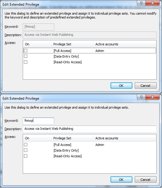

0 menno Posted January 4, 2013 Posted January 4, 2013 In onderstaand plaatje zie bovenaan de instellingsdialoog voor fm10, en daaronder die van fm12. Lijkt me dat het instellen inderdaad nog op dezelfde manier kan Verder moet je de url nog steeds als [basisurl]fmi/iwp/cgi?-db=Dbnaam&-loadframes...etc gebruiken Quote
