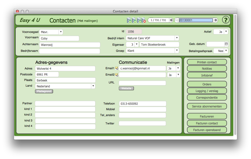

tomstoek Geplaatst: 16 oktober 2013 Geplaatst: 16 oktober 2013 Ik zou graag de kleuren van de objecten aanpassen dmv een script. Van de knoppen en velden kan dat maar niet van de achtergronden e.d. Weet iemand hiervoor scriptstappen? Quote
0 hans erik Geplaatst: 16 oktober 2013 Geplaatst: 16 oktober 2013 Helaas, dat kan niet. Je kunt wel grafische objecten in een container veld plaatsen en dan een soortgelijk effect bereiken, maar het blijft een truuk. En je kunt natuurlijk de webviewer gebruiken als achtergrond, en dan kun je met HTML, css en SVG alles doen wat je zou willen, maar binnen de webviewer dus. Quote
0 tomstoek Geplaatst: 25 november 2013 Auteur Geplaatst: 25 november 2013 Het is me gelukt. De kleuren van de schermen zijn nu "beperkt" dynamisch. Daarvoor heb ik knoppen gebruikt waarvan de kleuren e.d. aan te passen zijn. Zij verwijzen naar een leeg script en je moet ook alle verschijningen van de knoppen aanpassen. Ziet er prima uit. Quote
0 Felix Geplaatst: 26 november 2013 Geplaatst: 26 november 2013 (aangepast) . 4 oktober 2015 aangepast door Gast Quote
0 tomstoek Geplaatst: 26 november 2013 Auteur Geplaatst: 26 november 2013 Zie bijlage. Ik geef een variabele groen mee en als ik die variabele op geel zet of grijs dan pakt hij de kleueren die VOORWAARDELIJK aan de knop toegekend is. Quote
0 hans erik Geplaatst: 27 november 2013 Geplaatst: 27 november 2013 Maar dan gebruik je dus de voorwaardelijke opmaak van velden en knoppen. Dat betekent wel, dat je voor elke kleur en andere variatie een voorwaarde moet opgeven, en dat ook per object? Lijkt me wel behoorlijk arbeidsintensief, omdat je wijzigingen niet even met knippen en plakken kunt doorvoeren. Quote
