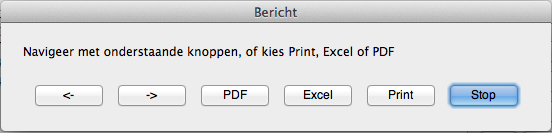

0 Infomatics Geplaatst: 6 januari 2014 Delen Geplaatst: 6 januari 2014 Mijn fout, ik reageerde op de post van Rob. Ik gebruik een script om een print op het scherm te tonen en dan een navigatie aan te bieden zodat de gebruiker naar de volgende/vorige pagina kan, en de pagina kan printen, of opslaan als pdf, of Excel. Ik gebruik hiervoor een plugin (de 24U dialog) omdat de standaard FM dialogen niet zoveel knoppen toelaten. Groet, Ruben Quote Link naar reactie
