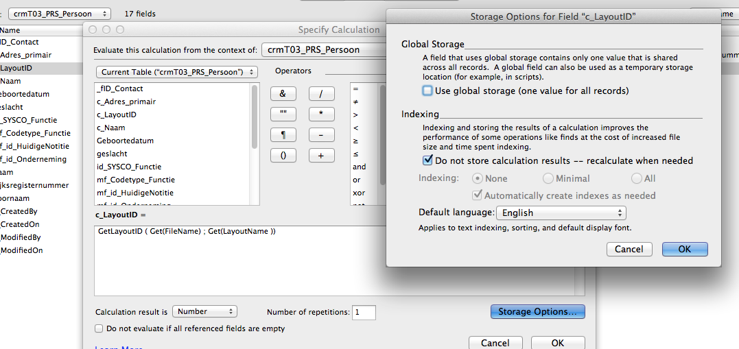

0 idmix.be Geplaatst: 23 september 2014 Auteur Geplaatst: 23 september 2014 Ondanks de duidelijke info, geen succes. In bijlage een screenshot van mijn calculatie(settings) Het veld geeft geen resultaat op de layout die gekoppeld is aan de TO van waaruit de berekening gebeurt. Alle input is welkom, zou heel graag op zoveel mogelijk op basis van ID's werken. Thanks Quote

0 idmix.be Geplaatst: 26 september 2014 Auteur Geplaatst: 26 september 2014 Hey Yamas en co sorry voor de late reply, had even wat andere zaken aan mijn hoofd. Heb even een heel simpele db gemaakt waarin de calculatie ook niet werkt. Op dit moment zijn er geen relaties tussen mijn tabellen de calculatie is de volgende : z_LayoutID = GetLayoutID ( Get (Filename) ; Get (LayoutName) ) Settings voor dit veld zijn Unstored, recalculate when needed. Calculation result is number Do not evaluate when reference fields are empty staat niet aangevinkt. Dit is in een nieuwe database met 1 record per tabel aanwezig. In de dataviewer worden de waardes filename en layoutname opgehaald. Inventaris 6.0.fmp12 Quote
0 menno Geplaatst: 26 september 2014 Geplaatst: 26 september 2014 Je hebt teveel punten in je bestandsnaam staan ...... Inventaris 6.0.fmp12 Als je dat wijzigt in Inventaris_6_0.fmp12 dan werkt de functie LayoutNames ( Get (Filename) ) weer en daardoor jouw CF. Ik heb dit probleem nu vastgesteld op windows, mijn mac staat thuis, daar heb ik het niet op geprobeerd. Algemeen: Gebruik in bestandsnamen GEEN extra punten en GEEN spaties. Zij leveren namelijk soms onbegrijpelijke fouten op, waar je erg lang naar kan zoeken. Quote
