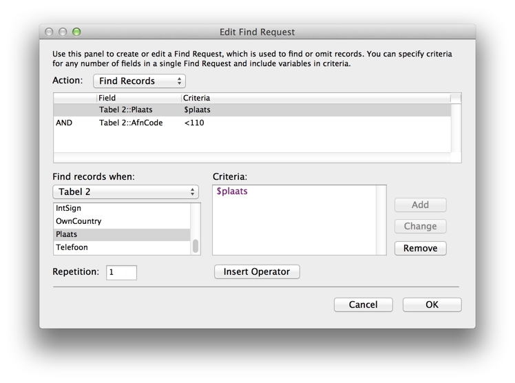

Ik zou het iets anders aanpakken. Breng de user naar een layout met alleen een (nog te maken) globaal veld gPlaatsnaam, of gebruik een Custom Dialog met dit veld.
Als de user een plaatsnaam heeft ingevoerd, breng je die invoer naar een variabele $plaats
Daarna doe je in hetzelfde script een perform find [restore] met de volgende criteria:

Ik heb het! Ik heb je aanwijzigingen gevolgd en enigszins aangepast en presto! En een mooie rode button/knop eraan toegewezen.
Hartelijk bedankt!
