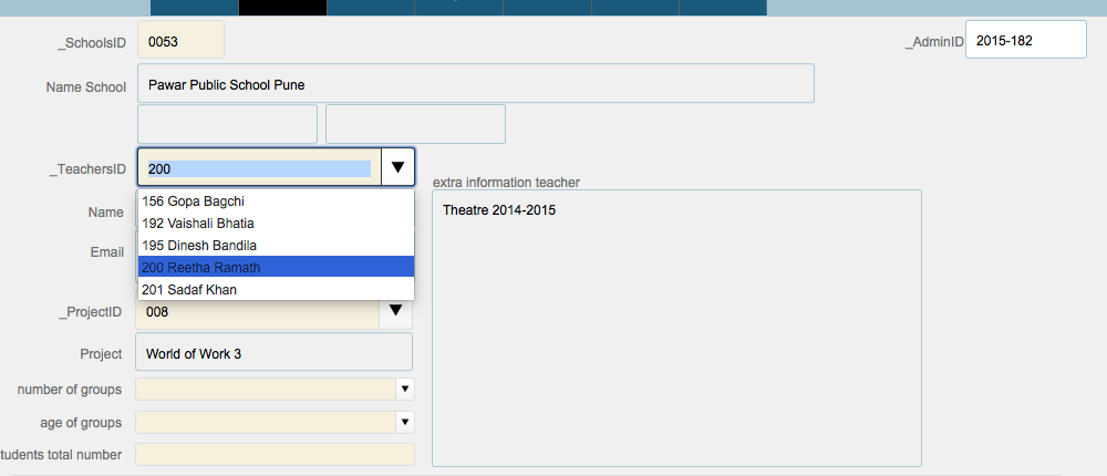

Ik geef dan inderdaad gewoon ofwel het betreffende ID nummer weer in of kies volgens uitklapmenu, zie afbeelding
in dit geval heb ik slechts een deel van het totaal beeld i.v.m. de privacy van de betreffende leerkrachten ( in dit geval uit India)
Onderin de layout heb ik een portaal waarin alle vijf de leerkrachten van deze school die betrokken zijn bij projecten te zien zijn

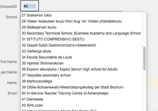

Volgens mij is het ongeveer zo opgebouwd zoals je hierboven omschrijft, de tabel twee is puur een personentabel met allemaal een eigen automatisch nieuw ID, bij iedere nieuwe Participant kies ik de school (tabel 1) waar hij onderdeel van uit maakt
maar waarschijnlijk omschrijf ik mijn probleem niet helemaal goed
Ik heb ontdekt dat het probleem ook ontstaat bij een naamswijziging van een school
Als ik dus in tabel 1 de naam van de school verander, ziet hij dat niet automatisch in tabel twee omdat het een opgeroepen gegeven uit de eerste tabel is
In eerste instantie kan ik perfect in de tweede tabel met met behulp van het ID nummer van de school de naam van de school in het naamveld (van de tweede tabel) laten verschijnen dat werkt goed Als de naam nu van de school iets aangepast moet worden is het misschien wel logisch dat het niet automatisch ook in tabel twee veranderd omdat het een opgeroepen gegevens zijn
Bij scholen kun je dit "probleem" snel oplossen met "zoek en vervang alles" door dan het ID nummer natuurlijk opnieuw te verversen en is ook handiger omdat je in tabel twee natuurlijk meerdere keren de naam van de school ziet terug komen (afhankelijk van het aantal participants)
Bij Participants moet dat handmatig voor iedere participant die gewijzigd wordt natuurlijk en dat is wat lastiger
