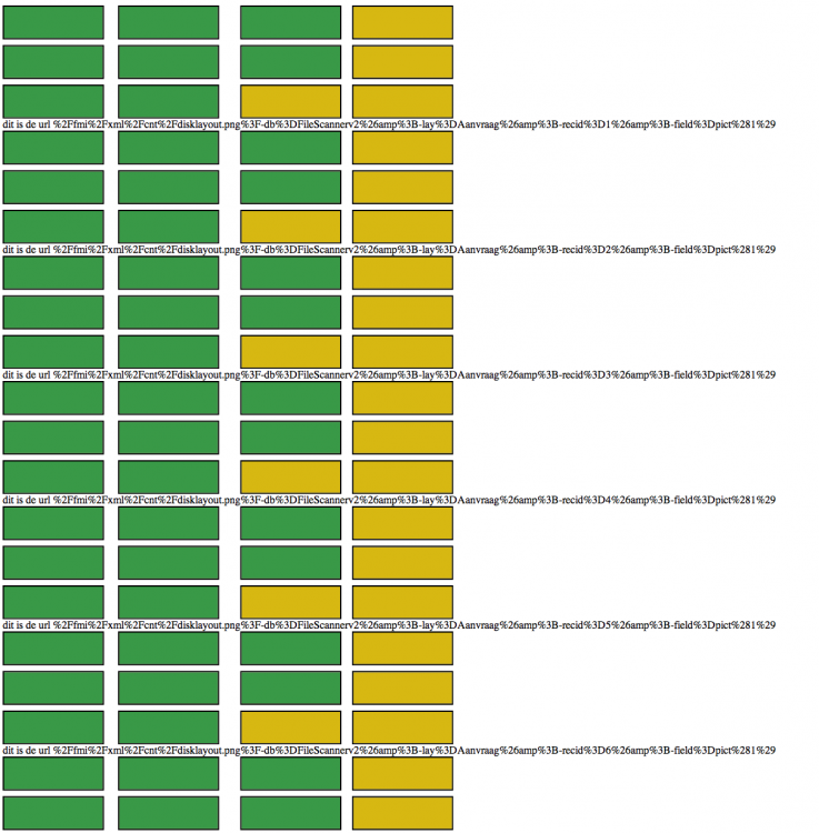

Nee jammer dat heeft geen effect. Ik heb ff een plaatje gemaakt. twee keer de pagina laden in Safari, chrome en FF: min of meer hetzelfde effect
5a758dd49158e_ScreenShot2015-09-11at13_55_45.png.32359979c3f2e0e0fd2ad6390f50426e.png
Ik denk dat ik een andere insteek moet kiezen maar weet niet goed welke, vandaar een plugin oid.
groet Kees
