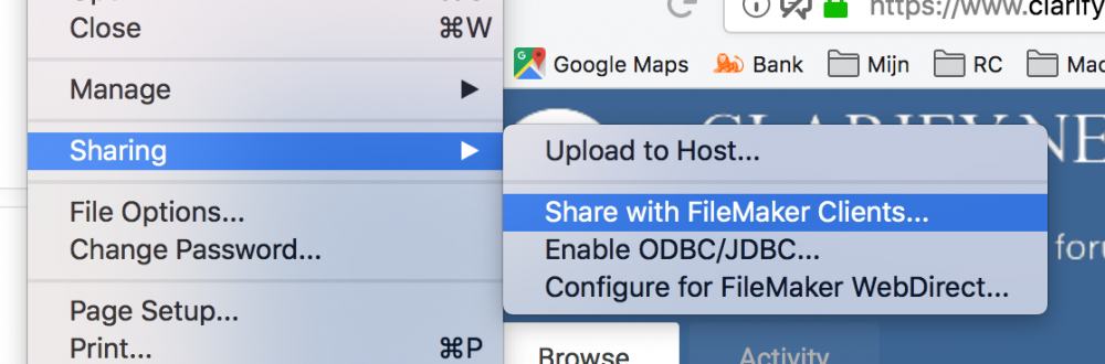

Ik ben blijven steken bij versie 10, dus even een vraag over versie 18.
Bedrijf is met 2 werknemers, ik zal een applicatie maken voor hen (dus totaal 3 installaties nodig).
Kan er door de twee werknemers met een gewone FM18 installatie gewerkt worden in 1 applicatie die bv op dropbox staat?
Werken in hetzelfde record zal niet lukken, maar verder zal het geen problemen geven?
Iemand hier ervaring mee in FM 17?? (neem aan dat in FM18 hetzelfde werkt.
Serverversie is een beetje overdone in dit geval.
5 answers to this question
Hou er wel rekening mee dat deze configuratie een aflopende zaak is. In Filemaker 18 is deze optie "deprecated" (verdwijnt dus in een toekomstige versie) en officieel alleen toegestaan voor test opstellingen.
Dat is een goede vraag. Filemaker heeft daar eigenlijk nog geen antwoord op gegeven. Voor zo ver ik weet is de server versie alleen met minimaal 5 gebruikers te kopen.
Maar zoals gezegd, het werkt nu nog wel. En als je weer 7 versies overslaat, zijn we al weer 8 jaar verder ;-)
