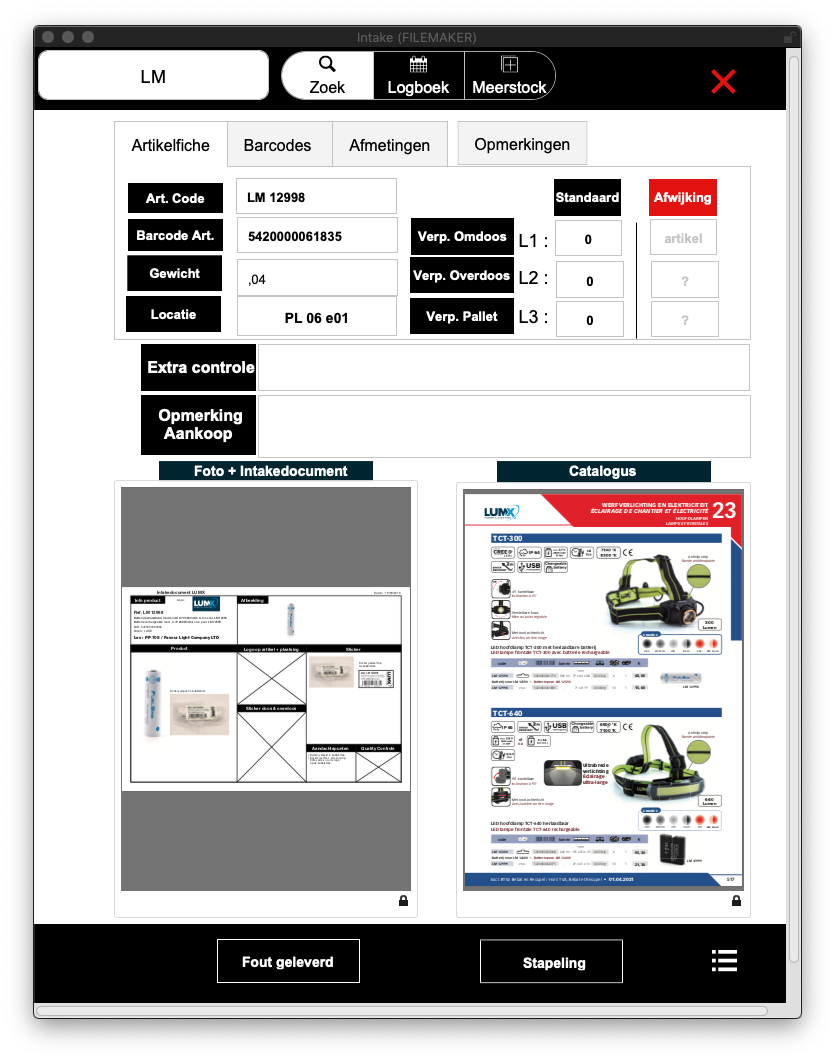

Is het mogelijk dat als een gebruiker een getal wijzigt in een veld dat ik daar een mail kan van verkrijgen ? Zodanig dat ik dit kan opvolgen ?
In bijlage een concreet voorbeeld.
Als een gebruiker het getal "L1" aanpast zou ik daar graag een email melding van krijgen.
Al hartelijk bedankt voor de eventuele reacties.

In principe is dat mogelijk. Het is niet handig om de email via het emailprogramma op de computer van de gebruiker te versturen. Verstuur de mail daarom per SMTP server. Dat moet je instellen bij de scriptstap 'mail verzenden'. https://fmhelp.filemaker.com/help/18/fmp/nl/#page/FMP_Help%2Fsend-mail.html%23 en https://fmhelp.filemaker.com/help/18/fmp/nl/#page/FMP_Help%2Fsmtp-options.html%23ww1060409
Daarnaast heb je een trigger op het bewuste veld nodig. Dit zou b.v. de trigger 'bijwijzigenobject' kunnen zijn. https://fmhelp.filemaker.com/help/18/fmp/nl/#page/FMP_Help%2Fonobjectmodify.html%23 In deze trigger roept je bovenvermeld script aan zodat telkens wanneer het veld wordt gewijzigd een mail wordt verzonden.
