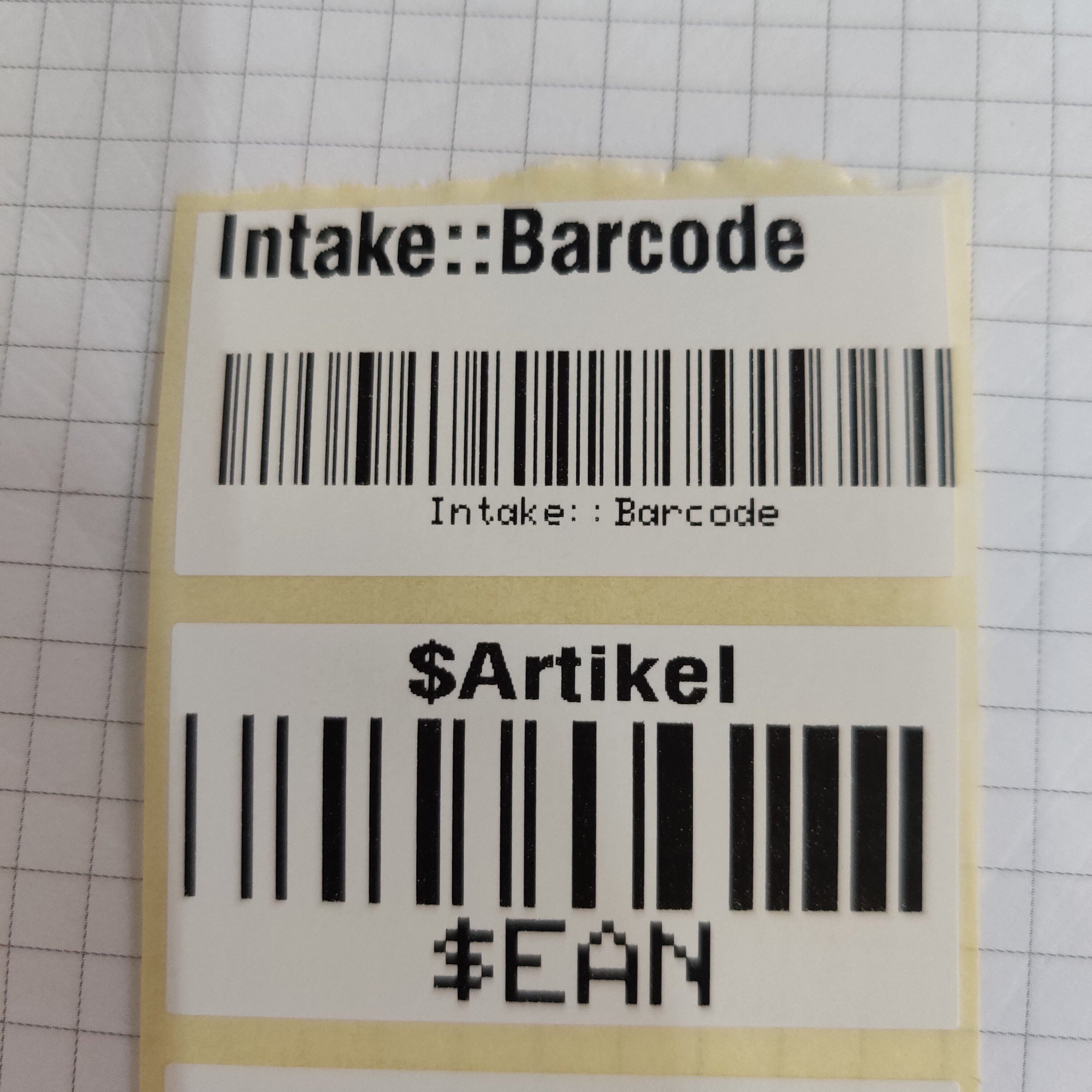

0 StevenDn Posted December 2, 2021 Author Posted December 2, 2021 Ter verduidelijk even foto genomen. Hij print de code af, maar niet het effectieve artikel / barcode nummer die ik wil. Quote
0 menno Posted December 2, 2021 Posted December 2, 2021 Je moet de inhoud van $zpl aanpassen. $Artikel moet worden: " & $Artikel & " $EAN moet worden: " & $EAN & " Quote
0 StevenDn Posted December 2, 2021 Author Posted December 2, 2021 Bedankt Meno, Werkt en nog is bedankt voor de antwoorden op de vele andere topics. Het heeft al zijn nut bewezen ! Quote
