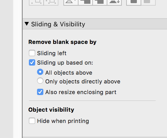

Rob532 Geplaatst: 18 juni 2022 Geplaatst: 18 juni 2022 Goedemorgen, ik heb een lijst met artikelen die moet worden uitgeprint. Heb een layout gemaakt in listview. Bij een enkel artikel is de omschrijving net iets te lang voor het veld. Het zou mooi zijn als, alleen die regels, een dubbele hoogte krijgen. Is dat mogelijk? Via een script? Geen idee. Weten jullie raad? Alvast bedankt Quote
0 Banach Geplaatst: 18 juni 2022 Geplaatst: 18 juni 2022 (aangepast) Dit is simpelweg mogelijk door het veld voldoende groot te maken voor meerdere regels en dan in de inspector onder het lineaaltje bij sliding en visibility het onderstaande aan te vinken: Zie ook het voorbeeldbestandje. list view.fmp12 18 juni 2022 aangepast door Banach Quote
0 Rob532 Geplaatst: 18 juni 2022 Auteur Geplaatst: 18 juni 2022 Thanks Banach. Deze truc kende ik wel maar dat is niet helemaal de bedoeling. (misschien niet uitgelegd) Op deze manier kost het veel papier in de regels waar volstaan wordt met 1 enkele regel. Wat ik dus eigenlijk zoek is dat de hoogte van Part Body min of meer variabel wordt of dat er een automatisme wordt gemaakt dat als het veld meer karakters heeft dan x dat dan de volgende regel automatisch leeg gelaten wordt behalve voor restant van het veld omschrijving. En dat lukt me nog niet echt. Maar misschien weet je daar ook een oplossing voor Quote
0 Banach Geplaatst: 19 juni 2022 Geplaatst: 19 juni 2022 Kun je jouw wensen toelichten met wat plaatjes? Ik begrijp namelijk niet wat je nu precies bedoelt. Quote
0 Marsau Geplaatst: 19 juni 2022 Geplaatst: 19 juni 2022 (aangepast) Variabele body hoogte creëren is precies de oplossing die Banach aangeeft. Het is alleen zichtbaar in de afdrukmodus, of in print. Kan je wellicht je probleem opnieuw beschrijven? 19 juni 2022 aangepast door Marsau Quote
