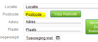

Ik ben nieuw hier en nog nieuw met filemaker.
Ik wil graag een bepaalde veldinhoud kopiëren en deze veldinhoud moet op het klembord worden geplaatst, zodat ik deze kan gebruiken voor een ander programma.
In dit geval gaat het om een postcode.
Echter met de enkel stap  Kopiëren [Selecteren; <tabel::veld>] kopieert deze wel de veldinhoud maar het eerste record en niet van het record waar ik op dat moment in sta.

Het tweede deel van de knopactie gaat niet goed, daar benoem je het doelveld, niet het veld dat gekopieerd moet worden, maar het veld waar de gekopieerde waarde heen moet.

Hier ben ik het niet mee eens.
Je moet m.i. wel degelijk het te kopiëren veld opgeven. Doe je dat niet dan worden alle invulbare velden die op de layout staan op het klembord geplaatst.
De kopieerstap werkt echter niet wanneer het veld niet invulbaar is, niet "open" is. Je krijgt dan ook een foutmelding (102, field is missing) in de debugger. Ook de optie "selecteren" moet aangevinkt staan omdat anders alleen dat gedeelte van het veld dat je geselecteerd hebt wordt overgenomen. Doorgaans zal je niets hebben geselecteerd en dus wordt dan het klembord leeggemaakt.
Deze scriptstap, samen met clear, cut en paste, stammen nog uit het heel vroege begin van FileMaker (FM 2) en zijn vanwege de compatibilteit altijd blijven bestaan mét de hierboven aangegeven restricties.
@UitZwolle Is het postcodeveld op de getoonde layout invulbaar?
aangepast door Banach
Dank tot nu toe echter, het kopiëren van het veld (postcode) werkt, alleen hij pakt het veld van het eerste record en niet van het record waar ik aan het werk ben en die ik wil kopiëren naar mijn klembord.
Ik kan dat niet reproduceren. De scriptstap dient wel degelijk de inhoud van het veld van het record dat je op dat moment op het scherm hebt staan te kopiëren. Probeer eens in bijgevoegd testbestandje. Bij mij werkt dat precies zoals verwacht.

Dit werkt inderdaad, ik wil de copy plakken in een andere virtuele omgeving plakken hier gaat het mis merk ik nu.
Met de Windows toets en V kan je controleren wat er op je klembord staat. Het gaat inderdaad goed in dezelfde omgeving.
