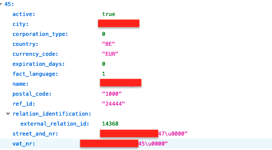

bij het aanmaken van een JSON zet filemaker achter sommige data de volgende vermelding :\u0000.
En ik krijg ze er maar niet uitgefilterd. met de substitute(veld; char(0);"") werkt het bijvoorbeeld niet.
wat zou ik kunnen doen om deze te verwijderen ?

Hoe maak je die JSON, met JSONSetElement()?
Waar komen je gegevens vandaan? Ingevoerd met het toetsenbord in FileMaker of is die data geïmporteerd uit bestanden of geplakt vanaf een webpagina?
FileMaker creëert de data niet, dat doen de gebruikers. Kijk maar eens naar de velden waarin het mis gaat, dat zijn typisch de velden die men vanaf webpagina's plakt.
Je het beste de tekst van die velden filteren met de karakters die je wél wilt toelaten. Voorzetje voor een custom function (eigen functie):
