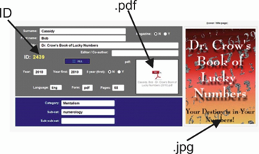

In mijn boekenprogramma (gchBoeken.fmp12) staat in elk record een pdf van het betreffende boek. Die pdf’s staan in een aparte map en in het record verwijs ik naar de bijbehorende pdf.
Daarnaast wil ik een plaatje laten zien van het boek. Die plaatjes (jpg’s) staan in weer aparte map en in het record verwijs ik naar de jpg. De naam van dit plaatje moet uniek zijn en ik heb daar het RecordID voor genomen.
Ik heb op het record een item staan dat het ID laat zien van het record: dit heb ik gedaan met {{RecordID}}. Dit RecordID gebruik ik dus als naam voor het jpg-bestandje. Als ik het jpg in een capture-programma heb gemaakt, moet ik die naam ingeven. Die moet ik nu nog steeds intypen aan de hand van het vakje ID op het scherm. Inmiddels zijn dit 5 cijfers geworden, dus dat is wat lastig en typfoutgevoelig.
image.png.5bff06ff3a67787173523fc904151fae.pngRecord uit gchBoeken.fmp12
Wat ik zou willen vragen is dit:
is er een mogelijkheid om (met een knop bv, maar het zou ook anders kunnen) het ID naar het klembord te brengen, zodat ik niet dat hele ID hoef over te typen als ik het jpg een naam geef, maar kan volstaan met Ctrl-V?
Ik heb zo’n knop gemaakt met daarachter het script: Copy [gchBoeken::ID].
Deze knop produceert inderdaad een RecordID op het klembord, maar bij elk volgend record geeft hij hetzelfde getal.

De copy opdracht stamt nog uit de begintijd van FileMaker. Om deze scriptopdracht goed te laten werken dient het te kopieren veld op de layout te staan. Dat is bij jou niet het geval. Zet dus gchBoeken::ID als edit veld op de layout, desnoods buiten beeld, of  (mijn voorkeur) in de plaatst van {{RecordID}}.
Die symbolen met die dubbele accolades gebruik je eerder op printlayouts en niet op gewone formulier layouts.

Oké, dat is dus niet het recordnummer. Oplossing is nu om een nieuw veld te maken met als naam zoiets als RecordID meek er een berekeningsveld van en gebruik als berekening Get (RecordID). Plaats vervolgens dit veld op je layout. In de het kopieerscript gebruik je dan Copy [gchBoeken::RecordID].
