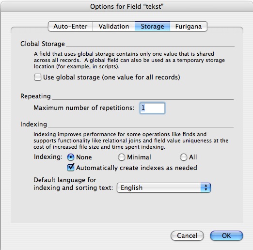

Altijd ? Ja en nee. :-)
Tekst- en numerieke velden staan standaard "klaar om geindexeerd te worden", maar zijn het nog niet. De trigger om te indexeren is meestal een zoekopdracht waarin dat veld betrokken wordt. Vanaf dat moment is een tekst- en numeriekveld inderdaad altijd geindexeerd. Hoewel je dat ook weer kan uitschakelen.

Ik heb het niet over "geindexeerd".:P Maar de rest van je uitleg is uiteraard correct natuurlijk.
