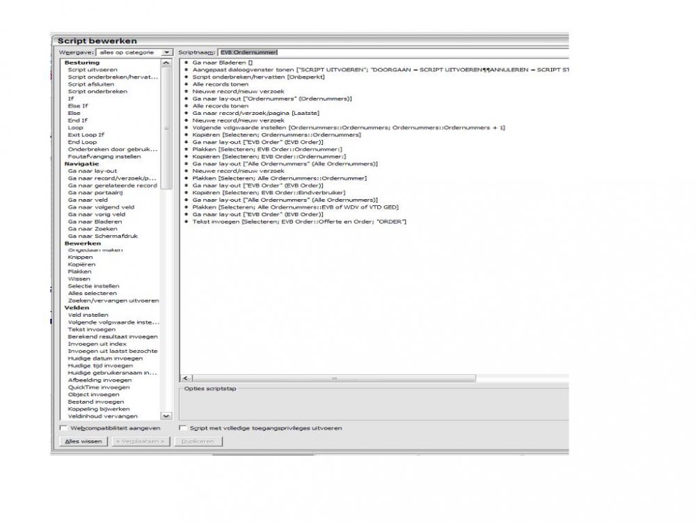

0 Marlinda Geplaatst: 10 mei 2007 Geplaatst: 10 mei 2007 Per categorie een tabel aanmaken, waarin de nummering plaats vind, en het door een script laten uitvoeren. Hierbij het script dat ik gemaakt heb, en wat reeds jaren foutloos werkt. Quote
0 Rony Rabijns Geplaatst: 10 mei 2007 Geplaatst: 10 mei 2007 Hierbij het script dat ik gemaakt heb, en wat reeds jaren foutloos werkt. Marlinda, Dan gaan we zaterdag ook de setfield() eens ontdekken. Dan kan je daarna weer jaren verder. Want met de copy/paste ga je vroeg of laat tegen de muur aanlopen ... Quote

0 Marlinda Geplaatst: 11 mei 2007 Geplaatst: 11 mei 2007 Per categorie een tabel aanmaken, waarin de nummering plaats vind, en het door een script laten uitvoeren. Hierbij het script dat ik gemaakt heb, en wat reeds jaren foutloos werkt. Ik heb je script nog niet kunnen bekijken, maar deze methode heeft als nadeel dat een van de gebruikers verstand van Filemaker moet hebben. Beter is om een beheerlayout te maken waar je een Categorie kunt toevoegen. Dan een teller maken en de combinatie categorie&teller uniek laten zijn. Bestaat een waarde al, dan de teller een verhogen, etc. Ik snap niet wat je bedoeld Mijn gebruikers hebben geen enkel verstand van Filemaker. Wanneer ze een nieuw Order, Factuur, enz... maken, hoeven ze maar op "Nieuw" te klikken en mijn script voert alles uit Quote
