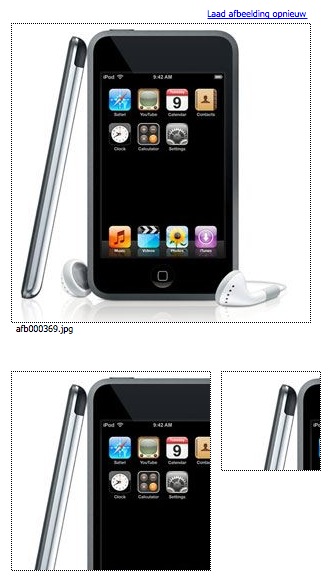

0 rmw Posted February 8, 2008 Posted February 8, 2008 Dank Guido! Weer een uur gepuzzeld aan iets waar ik geen tijd voor heb (Voel je niet bezwaard! En nu de tijd toch al is besteed kan ik het net zo goed met jullie delen...) Door hoogte van de afbeelding afhankelijk te maken van de webviewer en de viewer in FM9 mee te laten schalen met de layout kan de afbeelding automatisch worden geschaald. Scheelt weer een pagina ergens parkeren! (En vanuit het FM bestand op een server kan natuurlijk ook gewoon naar een bestandslocatie worden verwezen.) Zitten nog wat haken en ogen aan als het gaat om correct schalen op basis van de viewer zelf (afbeelding altijd zo groot mogelijk laten zien op basis van hoogte EN breedte.......ziet iemand een uitdaging? ) en ook de border die de viewer automatisch toevoegt zou er nog uit moeten/mogen (is trouwens op mac en windows niet gelijk...) Al met al erg leuke truc! Werkwijze: kies een afbeelding met de knop 'Insert' en zie de weergave op basis van de afbeeldinggegevens die FM daaruit kan opmaken. En ga nou niet zeggen dat het container veld van FM dit toch ook al allemaal kan, want dat mag dan wel zo zijn, maar de HTML code in de viewer geeft je toch wel wat meer mogelijkheden rmw Viewer.fp7 Quote
