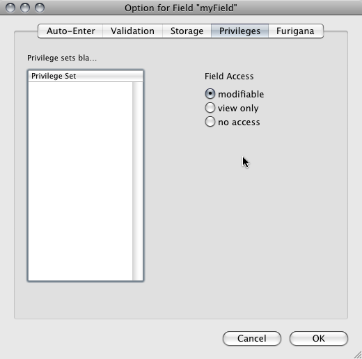

Wat interface "dingskes".
Hier 2 fake dialoogjes die ik graag als features zou zien.
Voorts denk ik aan meer aan bijkomende interface elementen in de FRG view: een ding waar je hierarchisch eerste de databron aanduidt (bijvoorbeeld in een popup menuutje ) , zodat je de gewenste tabel kan aanduiden (weeral in een popup menuutje ) zodat je alle occurrences hiervan als een lijstje krijgt, waar je dan weer kan eentje kan bijmaken of eentje kan dupliceren. Of gewoon op eentje kan klikken zodat hij zichtbaar wordt in je FRG window. Dat zou enorm veel tijd besparen.
