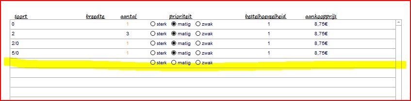

Als je het veld met sterk, matig en zwak verander van opmaak (bv pulldown menu) dan is deze niet zichtbaar, en lijkt het niet alsof er een nieuw record is aangemaakt. Verander vervolgens de opmaak naar geen lijnen en je hebt wat je bedoelt. Nadeel is wel dat je dan met een pull down werkt ipv de selectie buttons. Voor uitleg dat er geen nieuw record wordt aangemaakt zie de andere opmerkingen.

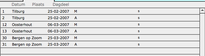

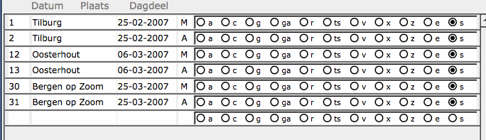

(Ik heb bijgevoegd twee plaatjes zoals die voorkomen bij mij in een database)
Ik weet dat deze vraag niet bij deze vraag aansluit maar het gaat ook over de related records.
Als er een data ingevoerd is dan zien we gelijk onder die rij mogelijkheid om nieuwe datas in te voeren. en zo gaat het door.
