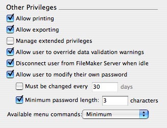

Als je geen menu's wil voor bepaalde gebruikers, zorg er dan voor dat je die gebruikers toekent aan een privilegeset die geen menu-functies toelaat. Je kan dat door bijvoorbeeld bij Accounts & Privileges te kiezen voor "Available menu commands : Minimum"
Verder ga je dan best alles scripten; ook de aanmaak van een nieuw record.
