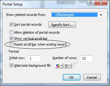

Wanneer je dubbelklikt op de portal in layout modus dan kun je instellen hoe de portal zich moet gedragen bij het verlaten van de portal. Zie afbeelding.

Die 'reset scroll bar when exiting record' staat bij mij ook afgevinkt hoor. En dat werkt perfect zolang ik geen script uitvoer (en dus eigenlijk naar een andere layout ga en terug via dat script).
Ik zou graag willen dat die blijft staan waar ik was toen ik het script liet uitvoeren.

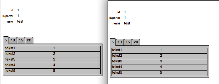

Misschien niet wat je wilt maar een manier om te "zappen" is met tabs werken. Je zou een als je het portaal naar 10 stuks kunt uitbreiden volstaan met 30 stuks. Ik heb een plaatje bijgevoegd met bv 1-5 en 5-10
enz. (ik zie net dat ik bij het tweede portaal dezelfde genomen heb. Je begrijpt wel wat de bedoeling is :) )
