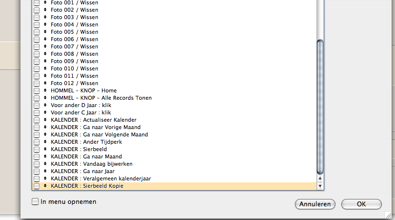

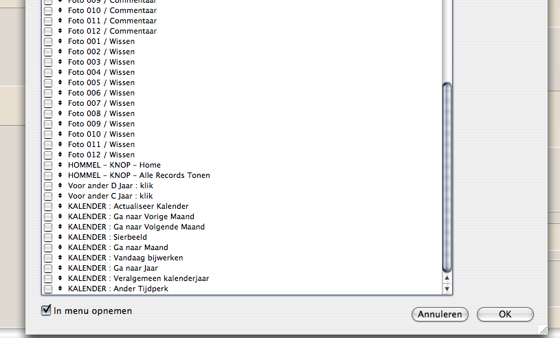

Allez dan, dan maar pogen om het aanschouwelijker te maken.
In bijlage vindt u 3 screenshots.
( merk wel dat ze in omgekeerde chronologische volgorde staan )
De eerste is het uitgangspunt.
Met het tweede ziet u het resultaat nadat ik 'KALENDER : Sierbeeld' een stappeke naar onder verplaatst heb. De naam is veranderd in 'KALENDER : Ga naar Maand.' Niet normaal dacht ik.
In de derde screenshot ziet u het resultaat van het dupliceren van 'KALENDER : Sierbeeld'. Normaal moet dat er onmiddellijk onderstaan.
