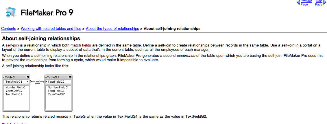

0 pjotter Geplaatst: 14 april 2008 Geplaatst: 14 april 2008 Ik ben een beginner maar ik begrijp het niet helemaal. Ik maak van de tabel 'namen' een kopie? En vervolgens een relatie tussen namen en namen kopie? Als ik dat doe krijg ik nog steeds geen overzicht van de namen te zien die ik kan koppelen aan een man of vrouw. Sorry voor deze noob vraag. Om die reden heeft filemaker een bestand bij gevoegd met help. Kijk maar eens bij self join daar staat heel veel info en van daaruit kom je steeds meer te weten PS dit is een plaatje van de engelse uitvoering maar die met NL heeft natuurlijk de tekst in het NL staan. Quote
