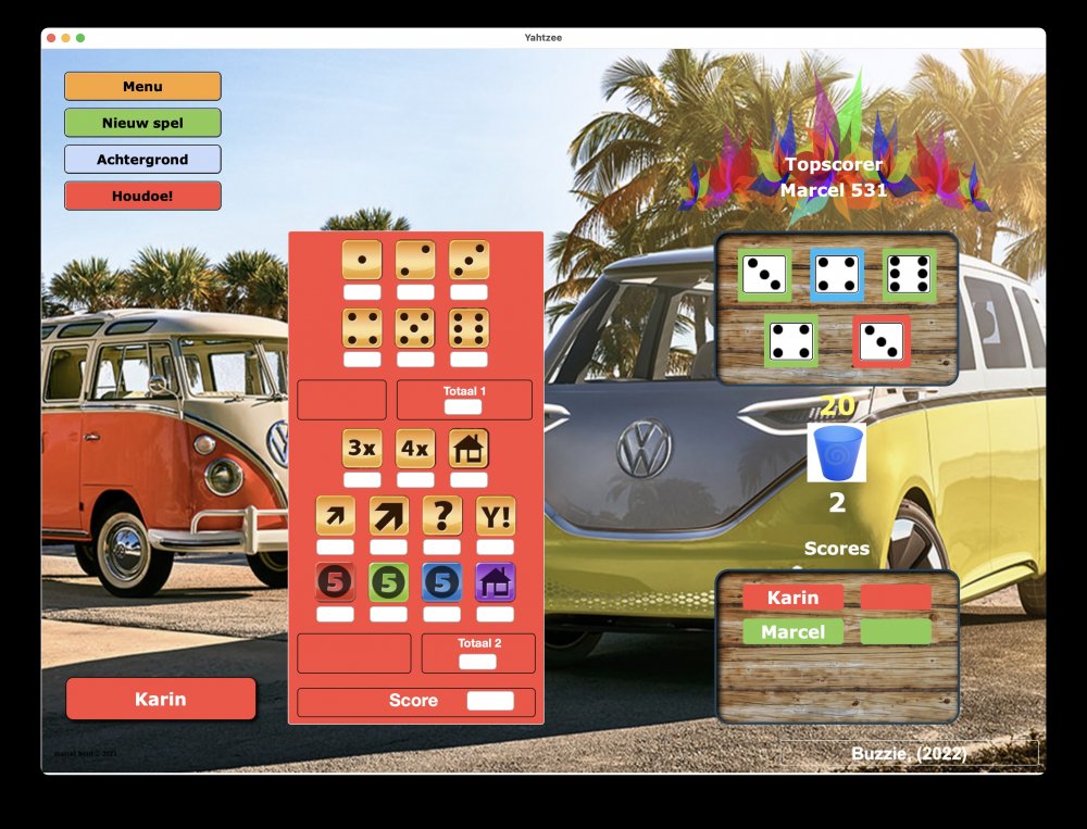

Wel een oud item, maar ik ben de laatste tijd bezig geweest met games op een iPad met FMGo. Yahtzee, Keeropkeer en Mensergerjeniet draait nu als een zonnetje.
Mocht iemand interesse hebben, laat dat ff weten. je kunt zo een app krijgen

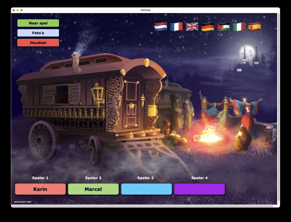

Mijn game (Yahtzee) is gebaseerd op een oude versie uit 2010 van Ron hier in het forum. Ik heb dat aangepast en er ook een kleuroptie aan toegevoegd.  Ook is het in 7 talen te gebruiken. Dit weer na hulp van Marsau.
Ik stuur hem hiermee mee en hoor wel wat je er van vindt en/of je nog vragen hebt.
