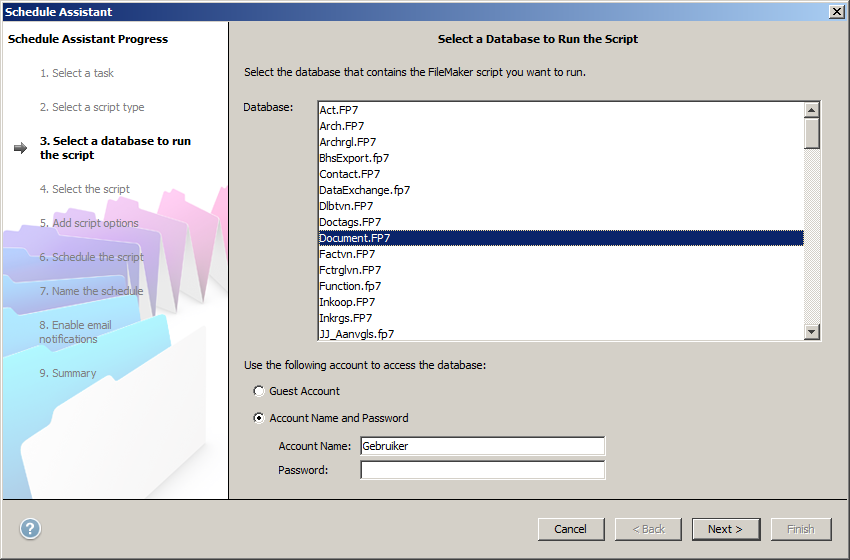

heb eens geprobeerd om een schedule te maken op de server, maar telkens als ik een database selecteer krijg ik de melding "no scripts are avaliable for the specified account".
Nieuwe account aanmaken met volledige toegang helpt niet. Script staat trouwens op "uitvoeren met volledige toegang"
Je moet in de schedulleassistant een account van jouw filemakerbestand opgeven ScheduleAssistant.png.1eb88f167f7d79416efc98cd124aed7e.png
Bij deze instelling moet degene die het script uitvoert "FullAccess" hebben, anders wordt het script niet uitgevoerd. Verder moet je in het script controleren of alle stappen wel compatible zijn met de server ... dialogen mogen bijvoorbeeld niet, dat houdt bijvoorbeeld ook in dat je een "Commit-Record" ook moet uitvoeren zonder dialoog.
Dit heb ik gedaan, heb zelfs eens een nieuwe gebruiker aangemaakt... als ik een database selecteer en op 'next' klik krijg ik de foutmelding al...

Dit is een bekende bug geweest in FileMaker Server 11. Heb je de laatste updater geïnstalleerd voor FileMaker Server. Wij hebben ooit een apart bestand met een bestandsreferentie naar de hoofddatabank moeten maken, om via een lokaal script, een script uit de hoofddatabank te kunnen uitvoeren, precies om dit probleem te omzeilen.
aangepast door Gast
Admin console "no updates needed" - versie 11.0.2.217
FM website : FMServer versie 11.03
Of het nu aan het opnieuw opstarten van de server of aan de update heeft gelegen, ik weet het niet, feit is wel dat schedules aanmaken nu wel werkt !
