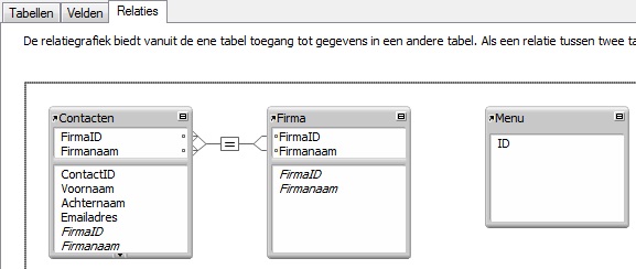

In filemaker heb ik 3 tabellen:
-Menu /Velden: ID. verder niets, (wel uiteindelijk 2 drukknoppen waarmee je naar de contacten kan gaan of naar de firma.)
-Firma /Velden:FirmaID en Firmanaam
-Contacten /Velden: Contact ID, Contactvoornaam, contactachternaam, Contactemailadres, FirmaID, FirmaNaam en Taal

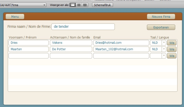

In de layout Firma kan je een nieuwe firma aanmaken, en een naam geven.
Onder naam staat een portaal dat verbonden is met de layout contacten. Na het aanmaken van een nieuwe firma is dit portaal leeg, en kan je beginnen met rechtstreeks hierin contacten aan te maken. deze krijg je dan ook automatisch te zien in de layout contacten. gekoppeld aan de firma.

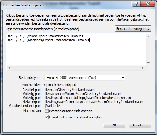

Ook heb ik twee export functies om een excell te genereren met alle firma's / contacten in opgelijst. principe is dat de data ergens al een excell bestand word opgeslaan, er opent een outlook venster, en de excell lijst word automatisch als bijlage toegevoegd.
1 maal export in de layout firma, daarmee kan ik enkel de gegevens van die specifieke firma exporteren.

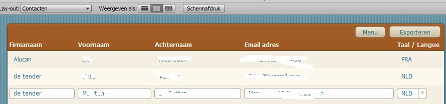

1 maal export in de layout contacten, hiermee kan ik volledig mijn klantenbestand exporteren met een overzicht van alle firma's.

Ter verduidelijking een beeld van hoe ik mijn export functie aangemaakt heb.
+ screenshots van layouts.
Weet ook dat dit een work in progres is, de functies worden in de toekomast nog sterk uitgebreid. Maar nu moet eerst de basis goed werken.
Als je rechten goed staan, dan ligt het mogelijk aan de paden die je hebt ingesteld. Ik zie dat je de paden:
file:../../../../temp/Export..etc en
file:../../../../Machine/Export..etc
gebruikt. Weet je ook zeker dat de runtime die je hebt gemaakt op hetzelfde niveau staat? Staat de runtime die je hebt gemaakt wel in de Program Files? Als je wat zekerder wilt zijn kan je beter het pad op een andere manier instellen:
Set-Variable: $path1 = "file:" & Get ( SystemDrive ) & "temp/Export..etc" en
Set-Variable: $path2 = "file:" & Get ( SystemDrive ) & "Machines/Export..etc"
Je kan de code natuurlijk nog verder "opleuken", maar dit is de basis en de gebruiker kan de runtime zelfs in een netwerkmap neerzetten en dan nog blijft het pad werken, mits hij ofwel de map "temp", danwel de map "Machines" heeft
PS het kan zijn dat je op windows ipv file: beter filewin: kan gebruiken (en op macos filemac) maar da's ff proberen. O.a dat bedoel ik dus met opleuken

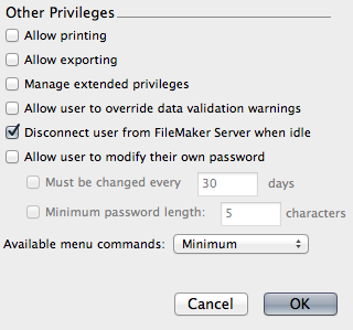

Kon het niet laten, en heb ondertussen jullie tips en advies bekeken.
Het probleem was inderdaad afkomstig van de privileges. Exporteren was niet ingeschakeld.
Dankuwel voor het advies!
