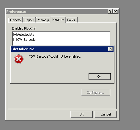

Hoi,
Bij een klant waarbij de gebruikers alle werken via een sessie op een Windows 2008 R2 terminal server en een kopie van FileMaker Pro werken, hebben we bij 1 specifieke gebruikers een probleem bij het inschakelen van een plugin (eigen plugin gemaakt mbv de 360 ScriptMaster plugin).
Het plugin bestand is voor alle gebruikers hetzelfde en geïnstalleerd in de Extensions folder in de Program Files locatie.
Ideëen? De Windows rechten op het bestand zijn OK (Read & Execute), hetzelfde als voor de andere gebruikers.
5a758dd037aa0_Screenshot2013-08-08at15_16_54.png.98309d6ea96aeb8aafd8e563fbea05d6.png

Staat de plugin in
C:\Program Files (x86)\Filemaker\Filemaker Pro 11\Extensions\
of staat ie in
C:\Users\\AppData\Local\FileMaker\Extensions\
of staat ie soms in allebei?
Verder kan je even kijken in de registry door de volgende instellingen te legen:
HKEY_CURRENT_USER\Software\FileMaker\FileMaker Pro\11.0\PlugIns\Disabled
en/of
HKEY_CURRENT_USER\Software\FileMaker\FileMaker Pro\11.0\PlugIns\Uitgeschakeld
en daarna filemaker weer op te starten.
Meer tips heb ik helaas niet voor je

Deze staat hier vermeld, kan hem alleen niet aanvinken dan krijg de foutmelding.
