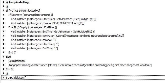

Kan iemand mij de een idee geven hoe ik onderstaand benader ?
case:
Ik heb een "chrono" gemaakt in FM die wanneer ik op een knop klik van start gaat via GetAsNumber(Get(HuidigeTijd)). Wanneer ik nogmaals klik op deze knop doet het script hetzelfde en geeft me het verschil tussen de eerste klik en de laatste klik. Hiermee kan ik de tijdspanne bepalen. Nu vergeet ik geregeld dat ik op de knop geklikt heb en blijft mijn chrono gewoon doorlopen tot ik alles afsluit.
Daarom zou ik graag een mp3 bestandje invoegen die om de 60 seconden een geluidje afspeelt ter herinnnering dat de chrono nog lopende is. Ik weet dat ik een containerveld nodig heb maar ik heb al geëxperimenteerd en krijg het niet voor elkaar. Kan iemand het licht doen branden in de duisternis aub ?

Kun je niet een chrono inbouwen die om de 60 seconden het standaard Filemaker geluidssignaal gebruikt?
Starten bij het aanroepen van het script en zolang je niet afsluit piept deze om de 60 seconden.
zou kunnen ja, maar ik gebruik de standaard beep van FM al voor foutmeldingen en popups in mijn werkomgeving waardoor ik op den duur niet meer weet of mijn chrono loopt of mijn programma in de fout gaat.
Hey dank voor de tip. Dit werkt goed maar weet iemand hoe ik de standaard beep kan vervangen door een ander geluidje ? Dus om de 60 seconden een fluitsignaal laten afspelen bv ?
