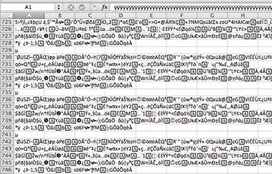

Beste mede Filemakers,
Ik heb echter nog geen idee wat jullie specifiek bedoelen. Nu heb ik de gegevens maar gekopieerd en geplakt, maar ik weet zeker dat met dit uitgebreide programma dit gemakkelijker uitgevoerd kan worden. In de bijlage is het excel bestand gesitueerd. Je hebt in dit bestand aan de voorzijde xjes staan met per invoerlijst een kader eromheen geplaatst. De gegevens die erachter staan moeten in die groepering verwerkt worden tot invoerlijsten. Dit handmatig kopieren is en plakken is een tijdrovend klusje

Je 2e bestand is inderdaad niet een invoerlijst-achtig iets en zeker niet iets wat ik op die manier zou gebruiken als invoerlijst.
Verdiep je eerst eens in FM kijk vervolgens eens wat You tube filmpjes en probeer eens wat. Het lijkt er op dat je een bestaand excel bestand eigenlijk zonder kennis van zaken "even " wilt omzetten naar een database. Het kan wel maar dan moet je wel iets meer weten ben ik bang. Je wilt eigenlijk je selectie velden van excel volgens mij gebruiken in een database.
Heel grof gezegd zou ik het excel bestand gewoon importeren zodat je database alle juiste waardes heeft. Vervolgens de desbetreffende velden aanpassen naar een invoer mogelijkheid, Dat kan door een relatie naar het veld te maken maar daar is meer over te vinden op het forum.
Komt bij dat in de excel blad "elementen" je ook info mist in Kolom C "=CONCATENATE(A9;#REF!;#REF!;#REF!;B9)"
