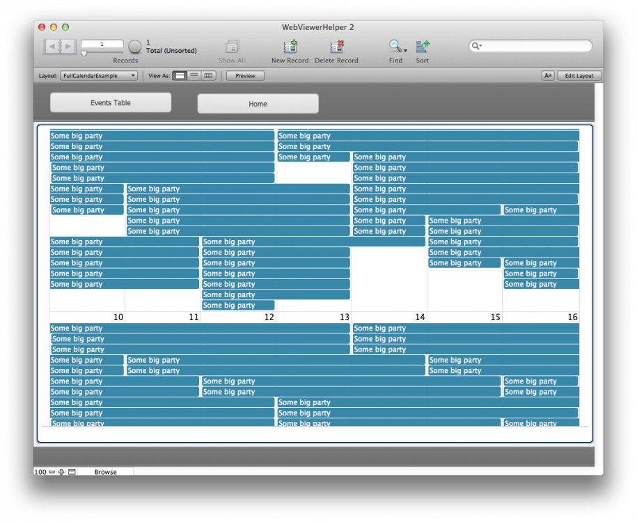

Hier de file met ook de windows versie erin.
Ik moet nog heel wat debug code opruimen, er wordt nog zwaar gelogd naar %APPDATA% en ook op Mac is er een log filetje onder ~/Library/Logs/Clarify
Posten op BeanStalk doe ik zodra ik de code wat opgeruimd heb.
Er kan alvast nu op beide platformen gespeeld worden.

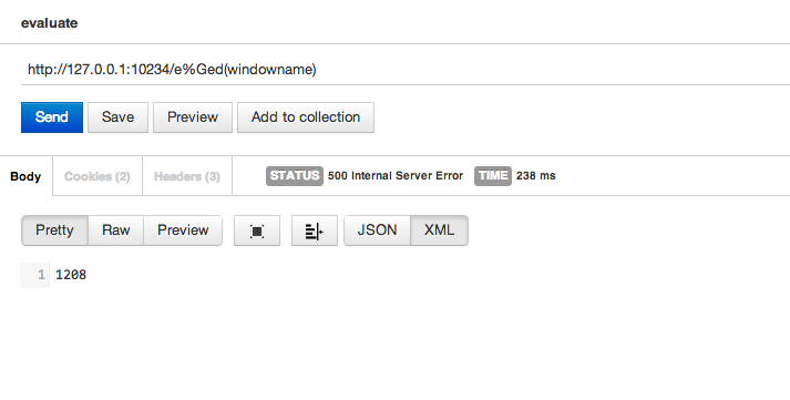

verder geprobeerd met "POSTMAN" (REST client) om data in de body mee te sturen, maar krijg telkens hetzelfde terug.
Andries, het probleem zit'm in de http header die je meestuurt. Daar zit op de eerste lijn van de communicatie al "GET /"... en de rest.

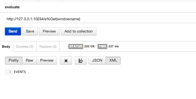

OK, ik heb een header parsertje geschreven:
    if ( IsHTTPGetRequest(receivedText) ) {
       tempText->Assign ( "GET /") ;
       receivedText->DeleteText( receivedText->Find ( *tempText , 0 ) , 5 ) ;
       tempText->Assign ( "HTTP/") ;
       receivedText->DeleteText( receivedText->Find ( *tempText , 0 ) , fmx::Text::kSize_End ) ;
       tempText->Assign ( "%20") ;
       fmx::TextAutoPtr mySpace ; mySpace->Assign ( " " ) ;
       uint32 myFoundPos ;
       while (myFoundPos = receivedText->Find ( *tempText , 0 ) , myFoundPos != fmx::Text::kSize_End ) {
           receivedText->DeleteText ( myFoundPos , 3 ) ;
           receivedText->InsertText ( *mySpace, myFoundPos ) ;
Dit wil zeggen dat ik uit de gekregen data string de "GET /" uit strip, vanaf de string "HTTP/" tot het einde er ook af strip.
Vervolgens vervang ik de "%20" dingen terug door spaties. Vervolgens gaat het ding gewoon verder met de code die ik al had.
Je hebt dus volgende 2 voorbeelden in http vorm:
http://localhost:10234/e%20Get(FileName)
en
http://localhost:10234/s%20Hello%20World

dit werkt, maar nu wordt het denk ik tricky...
als we echt asynchroon programmeren willen toelaten, dan moet de "server" Cross Origin toelaten, anders wordt het geblokkeerd door de browers (security reasons).
dit krijg ik nu als error terug
XMLHttpRequest cannot load http://localhost:10234/e%20Get%20(%20FileName%20). Origin null is not allowed by Access-Control-Allow-Origin.
