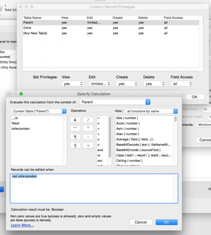

0 JanSTP Geplaatst: 24 november 2014 Geplaatst: 24 november 2014 Beste, Volgens mij kun je dit best zo instellen in de security van je file. Dat is toch de meest veilige manier. Stel bij de PrivilegeSet van je gebruiker de voorwaarde voor het wijzigen van het record zo in dat dat enkel kan als de tekst nog niet verstuurd is. ( zie voorbeeld in screenshot) Nadeel is hier dat het ganse record gelockt is op dat moment. Oplossing daarvoor is dat je eventueel dat tekstveld dan in een 1-to-1 gerelateerde tabel steekt. Een minder veilige manier zou zijn dat je bijvoorbeeld op het tekstveld die niet meer mag gewijzigd worden een script trigger steekt 'onObjectEnter' die kijkt naar de status van verzending. Indien het reeds verzonden is, kan dan 'GoToNextField' doen of 'Commit record'. Groeten, Jan Quote
