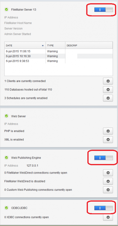

Als je kijkt naar de handleiding bij de update van FmServer op: http://help.filemaker.com/app/answers/detail/a_id/15021/ dan kan je daar het volgende lezen
Before running the updater
  • Disconnect all clients and close all files.
  • In FileMaker Server Admin Console, stop Web Publishing and the Database Server.
  • Quit FileMaker Server Admin Console and the Start Page, if they are running.
De roodomlijnde schakelaars moet je even uitzetten
Het commando in de terminal is gewoon om dat allemaal te omzeilen en in één keer alles uit te zetten, want dat komt op hetzelfde neer.
