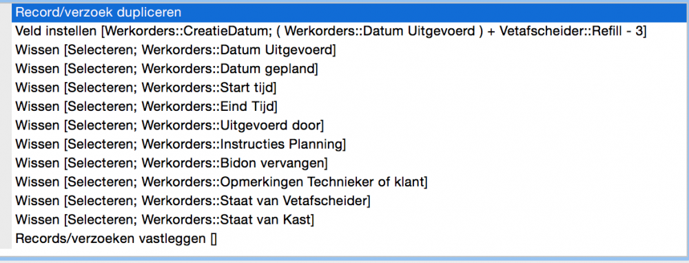

Ik heb een script om bij een werkorder, steeds een nieuwe werkorder te maken.
Dit doe ik door een knop op mijn formulier van het huidige record van Werkorder.
Probleem is echter dat als ik het vergeet er een probleem is, want dan komt deze niet meer voor in mijn lijst van te plannen werkorders.
Ik zou graag wat hulp willen bij mijn script.
Dit is water gebeurd, als ik de uitvoeringsdatum invul, dan krijgt de werkorder status afgewerkt. ik vul dan nog wat data in zoals werkuren, opmerkingen etc...
Dan klik ik op de knop, waar de script hieronder achter zit.
Maar dit is wat ik graag zou willen dat er gebeurd.
Als ik de uitvoeringsdatum invul en de werkorder status afgewerkt heeft, zou ik willen dat er automatisch een nieuw werkorder wordt gemaakt voor deze klant, maar ik wil dat dit op de achtergrond gebeurd, zodat ik in het huidige werkorder kan werken. Of eventueel als popup scherm, zodat mijn huidig scherm actief blijft.

Ik weet natuurlijk niet hoe je database verder is opgebouwd maar ik denk dat je anders moet denken? Als je een werkorder aanmaak dan ben je toch klaar? Als je meerder werkorders wilt aanmaken voor 1 karwei zou ik dit anders inrichten? BV door checkboxen te maken waarbij je alles moet afvinken voor alles klaar is? Zolang niet alle vinkjes staan dan blijft de order actief. Zet je vinkje 1 dan wordt er een werkorder gemaakt , vinkje 2 is als je de uren hebt ingevuld , vinkje 3 als je de factuur hebt gemaakt enz enz. Door met een filter of portaal te werken kun je op die manier diverse statussen van de order overzichtelijk maken. Ik denk dan aan een portaal waar je alle facturen nog met maken, een portaal waar je alle uren nog van moet invullen van de orders. Je kunt op die manier veel duidelijk maken en overzichtelijk.
Je kan voordat je het record dupliceert, eerst een nieuw venster maken, dán dupliceren en van alles invullen en vervolgens dat venster weer sluiten. Je blijft dan in de lay-out én het record én in het veld waar je was voordat je deze dupliceer-actie via de script-trigger startte.

Elke klant heeft een ander verbruik, dit staat vast in een veld, als de datum afgewerkt is ingevuld, gaat de database de berekening maken van de uitvoeringsdatum + aantal dagen vermeld in het verbruiksveld. Dus op zich is de opbouw goed, maar wil ik dus een automatische aanmaak van een record, maar dan op de achtergrond of popup zodat ik die kan wegklikken.
Ik zal eens proberen via de trigger functie.
