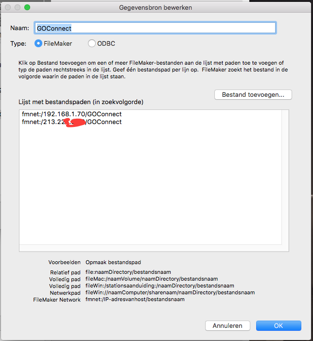

Zero55 Geplaatst: 16 juni 2016 Geplaatst: 16 juni 2016 Ik wil een lokaal bestand dat op een ipad staat een opzoeking laten doen in een database die gehost wordt op een FM-server. Het bestand op de FM-server is extern beschikbaar en te openen, dit is getest. Als ik op de ipad het lokale bestand open, dan zegt hij dat hij GoConnect.fmp12 niet kan vinden. Mij externe gegevensbronnen zien er zo uit : Werkt dit zo dan niet ? Als ik op de ipad dan manueel de gehoste database aanduid, dan werkt het wel ! Quote
0 andries Geplaatst: 17 juni 2016 Geplaatst: 17 juni 2016 ik denk dat filemaker niet zo houdt van dat rood gekladder verder ziet het er goed uit als de IP addressen kloppen. Zelfs als je accounts zouden verschillen zou de connectie moeten werken en zou hij moeten vragen om een authenticatie. Quote
0 Zero55 Geplaatst: 6 juli 2016 Auteur Geplaatst: 6 juli 2016 en toch krijg ik dit niet werkende... FMGO geeft bij het openen van het hoofdbestand een foutmelding "het bestand "GOConnect.fmp12" kan niet worden geopend. De host is niet beschikbaar of het bestand is niet beschikbaar op de host". Als ik dan manueel hetzelfde adres intik, lukt het wel... Quote
0 bigbadwolf Geplaatst: 7 juli 2016 Geplaatst: 7 juli 2016 Alleen even om te testen... Heb je geprobeerd de beide adressen om te wisselen? Zeg niet dat het de oplossing is, maar ik ben wel benieuwd wat er gebeurd als het externe adres voor het lokale adres staat. Quote
0 hans erik Geplaatst: 7 juli 2016 Geplaatst: 7 juli 2016 Misschien iets met de extensie? Probeer eens dit: - de extensie .fmp12 achter beide namen in de bestandverwijzing toevoegen. - check of de bestanden die je host niet toevallig xxxxx.fmp12.fmp12 heten of iets van dien aard. Dat kan een vervelende instinker zijn. Hans Erik Quote
0 Zero55 Geplaatst: 24 augustus 2016 Auteur Geplaatst: 24 augustus 2016 beide aangereikte mogelijkheden bieden geen oplossing. adressen (URL's) omwisselen of .fmp12 erachter zetten helpt dus niet... Quote
Zero55
