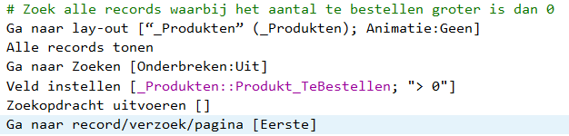

Bij mijn eerste script dat ik wil laten uitvoeren vanop FM Server blijkt een fout te zitten.  Wellicht is dit een beginnersfout waar ik niet onmiddellijk de oorzaak van zie.
Ter controle om de oorzaak van het probleem op te lossen heb ik een script stap toegevoegd om een mail te sturen.  Hierin noteer Get ( GevondenTelling ) om te controleren hoeveel records er gevonden zijn en eveneens Get ( LaatsteFout ) om een eventuele fout te noteren.
Bij GevondenTelling wordt 0 gemeld en bij LaatsteFout wordt 101 genoteerd.
Nochtans als ik dit script laat uitvoeren vanaf een client worden er wel 2 records gevonden, zoals ook de bedoeling is.
Ik heb de controle mail ook al even laten uitvoeren voordat de zoekopdracht gestart werd en bij GevondenTelling werd dan 1 genoteerd en was er geen foutmelding.
Er zijn echter meer dan 1000 records in de tabel _Produkten aanwezig.  Begrijp dus niet goed waarom dan bij GevondenTelling maar 1 staat.
Wat kan hier de oorzaak van zijn ?
Probleem is opgelost.  Het probleem schuilde ivm het paswoord van bestand 2.  Ik heb onlangs enkele aanpassingen gedaan ivm paswoorden en bij het bestand 2 van Data bleek dit nog niet aangepast te zijn.
Zou het kunnen dat het iets te maken heeft dat mijn toepassing uit meerdere FM bestanden bestaat.  Het script is namelijk bewaard in bestand 1, bij mij genoemd Soft en roept gegevens op uit een tabel van bestand 2, bij mij genoemd Data.  In bestand 1 zijn wel relaties gemaakt verwijzend naar bestand 2 en toont zoals eerder al gemeld vanaf een client wel de gegevens in een layout bewaard in bestand 1 met Data van bestand 2.
